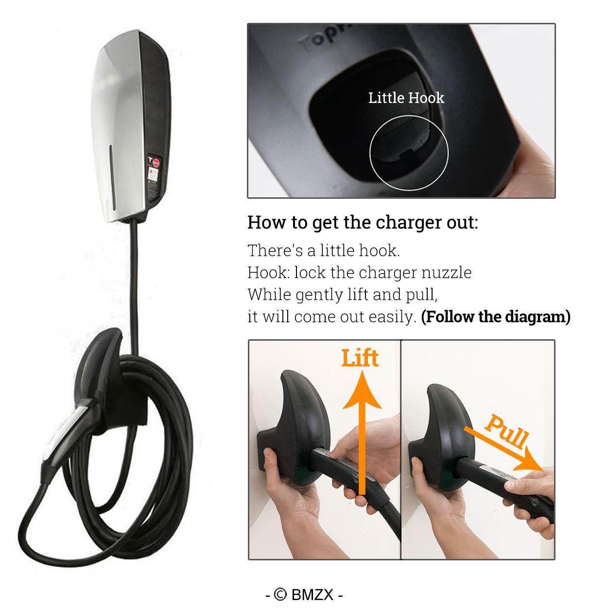

No creo que haya nada que lo impida, ni que lo desaconseje siempre que se haga bien hecho. Por esos cables suele pasar bastante intensidad y de no estar bien hechas las conexiones podría no acabar bien.
Todos los Wall Connector que he visto por dentro llevaban contactores en vez de relés (a diferencia del UMC) y la manguera era fácilmente desconectable, pues no traían ningún tipo de soldadura entre manguera y contactores.
De todas formas, no te sale más a cuenta poner un soporte para la manguera y el conector, tipo esto (https://www.amazon.es/TeslaWorld-Organizador-soporte-conector-modelo/dp/B07D35BWHB/ref=sr_1_2?__mk_es_ES=%C3%85M%C3%85%C5%BD%C3%95%C3%91&keywords=organizador+cable+tesla&qid=1570811199&sr=8-2):
O directamente, darle un par de vueltas por detrás del Wallbox:
Por un par de vueltas no le va a pasar nada.
