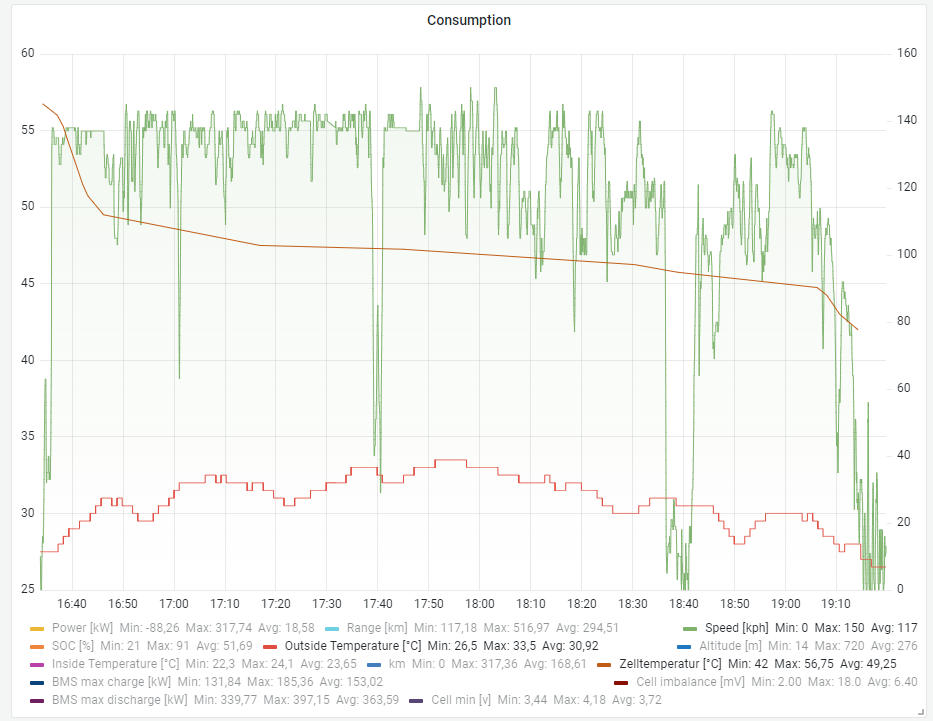

Esto es un trayecto de 317 km tras salir de un SuC sin tener como destino otro SuC y con ambiente en torno a 31 °C. La refrigeración desde 57 °C hasta 50 °C es mucho mucho más agresiva que a partir de ese momento. Tras más de una hora a 140 km/h sigue a 47 °C.
Quizá me he explicado mal en el primer mensaje. No digo que no siga refrigerando sino que la insistencia no es la misma entre el "active" y el "passive" y en mi caso el active en ese y otros trayecto se queda en 50 °C

En tu caso, el activo no se mantiene estático tampoco.
Es un valor dinámico que cambia en base a múltiples parámetros.
Insisto, no te lo creas porque yo lo diga, míralo por ti mismo en SMT y lo verás fácilmente.
No analices 1 único viaje de manera a posteriori de haberlo realizado.
Míralo en SMT en tiempo real y verás como los targets cambian.
Mírate mi hilo sobre refrigeración de la batería, donde adjunto pantallazos de una Supercarga reciente.

Lo he visto en SMT y es dinámico como bien dices, no lo ponía en duda. Mi única observación es que hay algunos viajes en los que la temperatura se queda mucho más alta que en otros, en ese concretamente debió quedarse sobre los 50 °C viendo como evoluciona la temperatura de las celdas. Sin embargo hay otros similares que baja en torno a los 35 °C.
