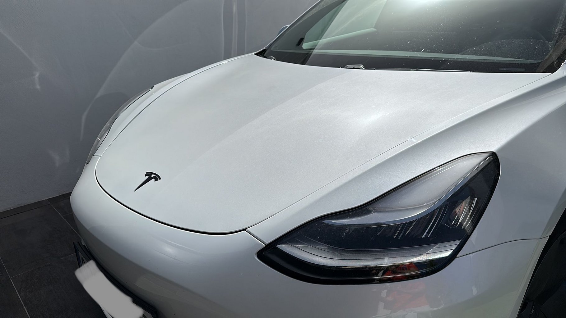

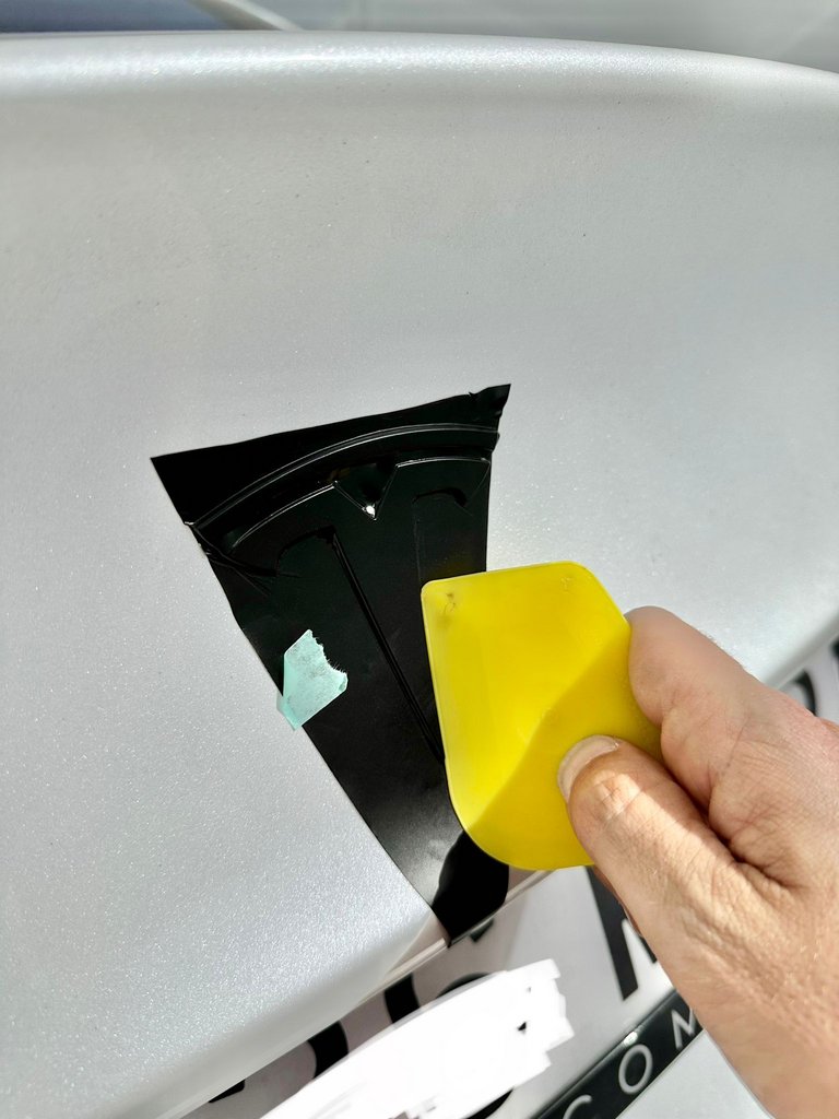

Yo compré el vinilo líquido para las letras de Dual Motor y pfff... lo hice 3 veces y al final lo quité. Las acabaré comprando en AliExpress. Para los logos, que tienen menos huequecitos y tal, quizá quede mejor.
Los logos, cogí una pieza lo suficientemente grande para cubrir el logo entero y la pegué encima, después con un secador le fui dando calor y con una espátula de plástico le fui dando la forma. Con la misma espátula o la uña (o un cutter con cuidado) se va cortando el vinilo. No lo había hecho nunca y quedó perfecto.

buaaah queda guapísimo! brutal!

Con el tiempo el vinilo se reseca con el sol y acaba estropeado. Yo en el mío no lo haría
