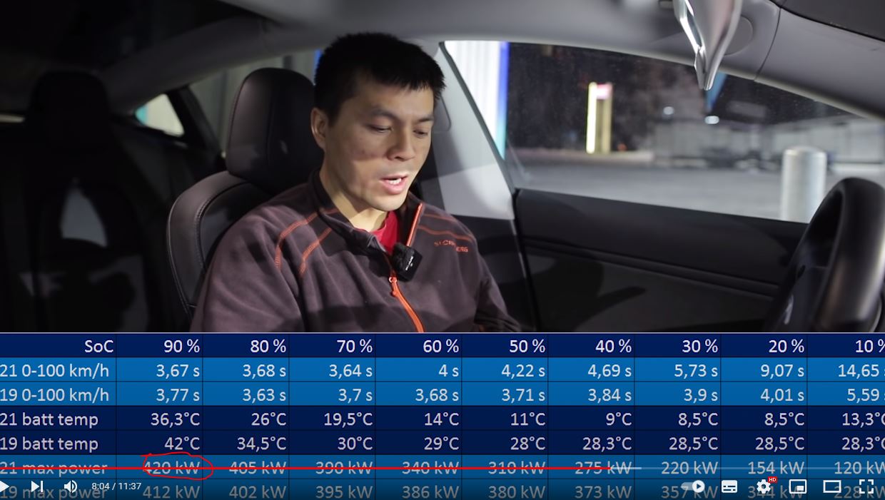

Los datos de Bjorn son de batería no a eje motor. Hay una diferencia importante. Sin ir mas lejos Misha lee 522 hp (384 kW) y según Bjorn son 420 kW. Es decir un 9% de pérdidas.
Es más en todas las pruebas de Bjorn con el LR la potencia de batería nunca pasa de 320 kW (434 hp) con la batería al 100% y caliente. ¿Cómo van a llegar 440 hp al eje del motor?

Cita de: Esparza en 27 de Marzo de 2024, 08:00:05 PM
420kW no, 402kW.
Y son las sumas de F power + R power, que suele coincidir con battery power.
De todas maneras, si queremos tomar como referencia  potencia a rueda, la tomamos, pero con todos los vehículos.

Capturas de Bjorn, 420 kW:
