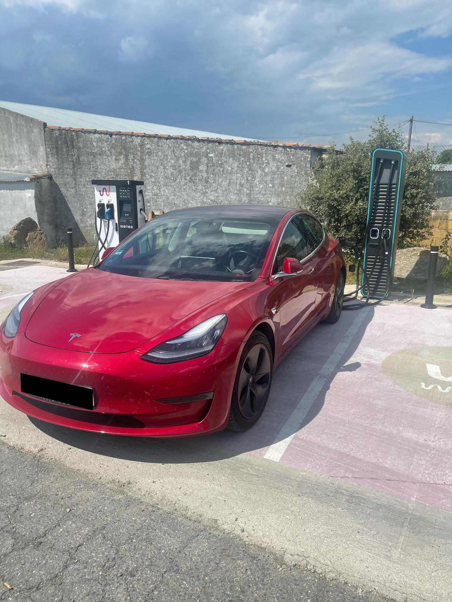

Alguien tiene experiencia reciente con el cargador rapido de Wenea en Jarilla, a mitad de camino entre Salamanca y Merida?
En teoria en es 150 kW pero la reseñas que leo en google son de no va a mas de 50/60 Kw. En ese caso me planteo en caso de necesidad de parar en el Iberdrola de Bejar que es a 50 Kw pero por lo menos con el bono EDP me sale mas barato.
Alguna recomendación de como plantear la ruta? Es mi segundo viaje largo y tengo dudas.
Gracias.

Hola,
yo no lo he probado, pero haciendo un poco de suposiciones, en base a lo publicado en la web del operador, adjunto imagen, y a la foto que hay en Plugshare:
, me atrevo a decir que se trata de un trío clásico, lo que se corresponde a los 3 conectores de la primera fila de la imagen que adjunto abajo, más un armario dedicado a los dos CSS2 de 150 kW.
Como ese equipo sí que lo conozco, me atrevo a decir que da hasta 150 kW a 400V, repartiendo dicha potencia en caso de estar 2 vehículos a la vez cargando.
Hasta aquí mi ejercicio de deducción  ;D ;D
ma4t
Usuario Héroe
Mensajes: 1,229
En línea
El de la izquierda es un equipo de hasta 50 kW en DC y 43 kW en AC. En función de la configuración SW puede llegar a entregar simultáneamente esos 50+43 kW, por lo que la potencia máxima rozaría los 100 kW.
El de la derecha en principio es un equipo de hasta 150 kW mediante dos módulos de 75 kW. Aunque este equipo puede tener múltiples configuraciones, las mangueras tienen pinta de ser de 250 A, por lo que esa podría ser la razón por la que se viese limitado en algunos casos al cargar VE con baterías de 400 V, no llegando a los 150 kW.

En los comentarios que he leido, de hace tiempo, indican que de 54 Kw no pasa.
https://www.google.es/maps/place/Wenea+Estaci%C3%B3n+de+carga/@40.1864166,-6.0087297,17z/data=!3m1!4b1!4m5!3m4!1s0xd3e41a0d1f476af:0xe5ba7b711c229f1b!8m2!3d40.1864166!4d-6.006541
Por eso preguntaba si alguien lo ha utilizado ultimamente y como le ha ido?
Si no carga  mas no merece la pena respecto a los de 50 kW.

Lo he utilizado este sábado en mi SR+ con precalentamiento adecuado y corroboro que no pasó de 50 más que un pico cortísimo al arrancar.
Me he quejado a Wenea y me han devuelto el exceso respecto del cargador de al lado, el que sí va a esa velocidad.
Por lo demás, la app, conexión y demás funcionó todo bien.
